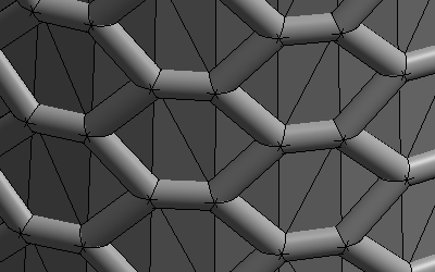

Aplicación de una familia de componentes de patrón
Abra la masa de diseño conceptual.
Seleccione la superficie dividida o con patrón.
En el
GUID-A764EA7A-FE26-469B-857C-F3A70812FC34.htm#WS1A9193826455F5FF219F8B8B1249CF2CB82-5A0A
, seleccione la familia de componentes de patrón.
El componente se aplica a la superficie con patrón.
Nota:
El componente de patrón puede tardar en cargarse unos minutos.
