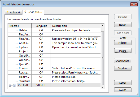

En este archivo RVT se incluyen varias macros de nivel de documento. En Revit, inicie el Administrador de macros, seleccione una de las macros de nivel de documento y elija Ejecutar. Tenga en cuenta que cuando se abre Revit_Macro_Samples.rvt desde el SDK, puede contener más muestras de las que se indican en la pantalla siguiente y los métodos de macro podrían tener un nombre distinto.
Estas macros se han preconfigurado para ejecutarse en Revit. En el Administrador de macros, también puede seleccionar una de las macros de muestra y hacer clic en Editar para ver el código creado para ejecutar dicha muestra. También puede seleccionar una de las macros de muestra y hacer clic en Editar, si quiere ver el código creado para ejecutar dicha muestra.
