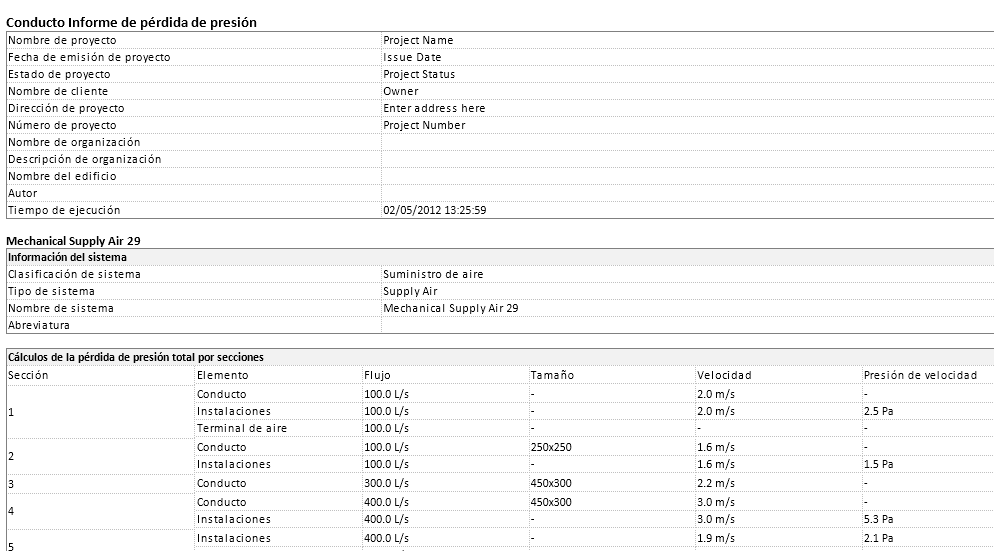

Generación de un informe de pérdida de presión
Puede generar un informe de pérdida de presión para los sistemas de tuberías o conductos del proyecto.
Nota: Utilice las herramientas de ajuste de tamaño de conductos y tuberías antes de generar un informe de pérdida de presión.
Para generar el informe, en primer lugar, especifique los sistemas que se incluirán en este y, a continuación, configure el informe. Al configurar el informe, puede especificar los campos que se incluirán como, por ejemplo, el diámetro, la altura y la anchura. También puede especificar si se mostrará información adicional en el informe como, por ejemplo, información del sistema y la ruta crítica. La salida del informe se puede guardar como un archivo HTML o CSV.

  4. Si lo desea, puede activar la opción para abrir el informe de pérdida de presión una vez generado.
  5. Haga clic en Generar.
  6. En el cuadro de diálogo Guardar como, escriba un nombre de archivo, especifique la extensión de archivo como HTML o CSV y haga clic en Guardar.
