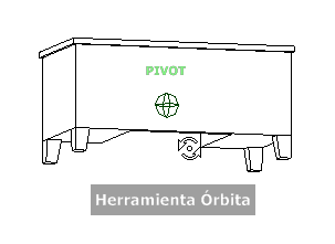

Herramienta Órbita
La herramienta Órbita permite cambiar la orientación de un modelo. El cursor adopta la forma correspondiente a la herramienta Órbita. Al arrastrar el cursor, el modelo rota alrededor de un punto de pivote mientras la vista se mantiene fija.
Especificar el punto de pivote
El punto de pivote es el punto base utilizado al rotar el modelo con la herramienta Órbita. Puede especificar el punto de pivote mediante uno de estos procedimientos:
Mantener la dirección ascendente
Puede controlar el modo en que el modelo describe una órbita alrededor del punto de pivote si mantiene la dirección ascendente del modelo. Cuando se mantiene la dirección ascendente, la órbita se restringe al eje XY y a la dirección Z. Si arrastra horizontalmente, la cámara se mueve paralela al plano XY. Si arrastra verticalmente, la cámara se mueve a lo largo del eje Z.
Si no se mantiene la dirección ascendente, puede hacer girar el modelo usando el anillo centrado alrededor del punto de pivote. Use el cuadro de opciones de SteeringWheels para controlar si se mantiene la dirección ascendente para la herramienta Órbita.
