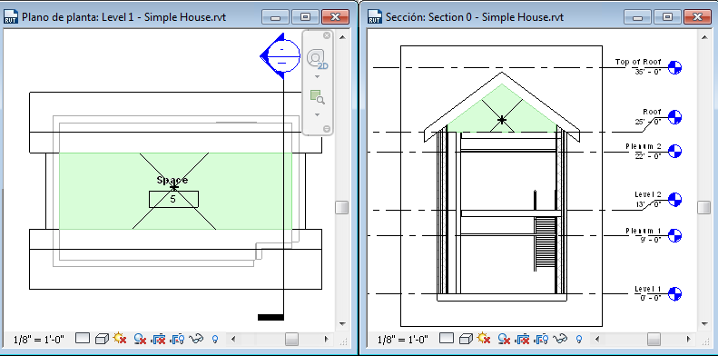

  1. En el Navegador de proyectos, abra la vista de plano de planta que contiene una área de ático.
    A continuación, puede crear una vista en sección para comprobar los espacios al colocarlos.
  2. Puede utilizar una vista en sección existente, pero asegúrese de que la línea de sección se interseca con el área en la que va a colocar el espacio. En los ejemplos siguientes, solo se necesita una vista en sección, ya que cada nivel consta de un solo espacio. Es posible que necesite otras vistas en sección en función de la complejidad del diseño.
    Nota: Los espacios no se muestran en las vistas de alzado.
    Coloque la sección en el plano de planta, de modo que la línea de sección se interseque con el área en la que se inserta el espacio, como se muestra.
  3. Haga clic dos veces en la sección para abrirla.

  8. Cierre todas las vistas, excepto la vista de sección y el plano de planta donde desea colocar el espacio, y escriba WT en el teclado para mostrar en mosaico las dos vistas.
    También puede hacer clic en la ficha Vistagrupo Ventanas Mosaico.
  9. Haga clic en la vista en sección para establecerla como activa.
  10. Escriba VG en el teclado.
  11. En la ficha Categorías de modelo del cuadro de diálogo Visibilidad/Gráficos, localice Espacios.
  12. Expanda Espacios, seleccione Interior y Referencia (si desea que se muestren los cursores en cruz de referencia) y haga clic en Aceptar.
  13. Repita estos pasos para que los espacios estén visibles en la vista de plano de planta.

  16. En la vista de plano de planta, mueva el cursor sobre un área en el modelo de construcción y haga clic para colocar un espacio.

  21. En la vista en sección, compruebe que el área sombreada que representa el volumen del espacio esté constreñida desde el nivel base hasta el nivel de cubierta, y que no haya áreas sin sombrear (provocadas por elementos como, por ejemplo, cavidades o agujeros). Esto proporciona un cálculo de volumen más preciso.
  22. Si, como se ha indicado, el espacio no está constreñido, en la vista en sección, compruebe que el límite superior del espacio se haya establecido en el nivel ubicado en la parte superior de la cubierta y redefina el espacio verticalmente, si es necesario.
    También debe solucionar todas las áreas no sombreadas.
