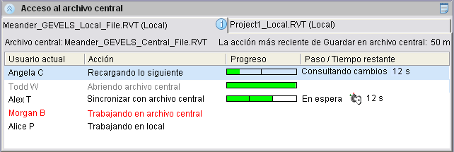

Para determinar quién trabaja en un proyecto en el que el usuario también se encuentra trabajando, consulte el panel Acceso al archivo central. Para cada proyecto compartido que haya abierto en el software Revit, Worksharing Monitor muestra una ficha correspondiente en este panel. Haga clic en una ficha para acceder a información sobre su proyecto.
La ficha se muestra en línea para cada usuario del proyecto. La línea de información del usuario se resalta. Si trabaja con una copia local del archivo de proyecto, la parte superior de la ficha indica cuándo se guardaron los últimos cambios en el archivo central. El texto negro indica que alguien está trabajando en el archivo central.
Consulte la columna Acción para ver qué están haciendo otros usuarios en el proyecto:
Un nombre de usuario en gris indica que el usuario trabaja en el proyecto, pero no está usando Worksharing Monitor Como resultado, el usuario no puede recibir información sobre las solicitudes de edición mediante Worksharing Monitor. Si desea tomar prestados elementos de este usuario, debe ponerse en contacto con el usuario directamente, en vez de depender de Worksharing Monitor para ello.
