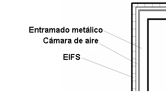

Utilice una etiqueta de material para identificar el tipo de material utilizado para un elemento o una capa de un elemento. Revit guarda esta información en el campo Descripción del Editor de materiales. (Consulte Cambio de datos de identidad de material).
Antes de ejecutar este procedimiento, cargue las etiquetas de material pertinentes para los elementos que las necesiten. También puede crear notas clave para materiales; consulte Diferencias entre la asignación de notas clave y la asignación de etiquetas a materiales.
grupo Etiqueta
Cuando haya colocado la etiqueta, puede cambiar su orientación seleccionándola y pulsando la barra espaciadora.
Si coloca el extremo de la directriz en otro material, este mostrará la etiqueta de material.
Si la etiqueta de material muestra un signo de interrogación (?), el campo Descripción de la ficha Identidad para el material del elemento está vacío. Puede hacer doble clic en el signo de interrogación y escribir una descripción del material. Revit completará con este valor el campo Descripción de manera automática.
