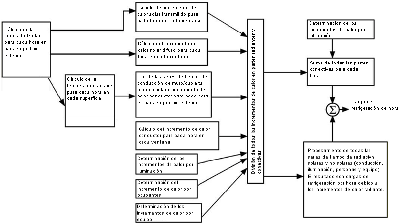

El diseño de cargas de refrigeración se basa en el supuesto de condiciones periódicas regulares (es decir, el diseño de la climatología del día, la ocupación y las condiciones de incremento de calor son idénticos a los de días anteriores, de modo que las cargas se repiten en un mismo ciclo de 24 h). Por lo tanto, el calor para un componente concreto en una determinada hora es el mismo que el de hace 24 h, que a su vez es el mismo que el de hace 48 h, etc. Los cálculos de carga de refrigeración deben abordar dos efectos de retraso inherentes en el proceso de transferencia de calor del edificio:
  1. Retraso del Incremento de calor conductor por superficies exteriores opacas masivas (muros, cubiertas o suelos)
  2. Retraso de la conversión del incremento de calor por radiación a cargas de refrigeración.
Los muros exteriores y las cubiertas conducen el calor debido a las diferencias de temperatura entre el aire interior y el exterior. Además, la energía solar de las superficies exteriores se absorbe y, a continuación, se transfiere por conducción al interior del edificio. Debido a la masa y la capacidad térmica de los materiales construcción del muro o de la cubierta, hay un retraso considerable en la entrada de calor en la superficie exterior, lo que provoca un incremento de calor en la superficie interior.
La mayoría de las fuentes de calor transfieren energía a una habitación mediante una combinación de conexión y radiación. La parte de conexión del incremento de calor se convierte inmediatamente en carga de refrigeración. La parte de calor por radiación debe absorberse primero por la masa y los acabados de las superficies interiores de la habitación, y se convierte en carga de refrigeración solo si más adelante se transfiere por conexión desde dichas superficies al aire de la habitación. Por lo tanto, el incrementos del calor radiante se convierte en cargas de refrigeración durante un periodo de tiempo indefinido.
Presentación del método de las series de tiempo radiante
