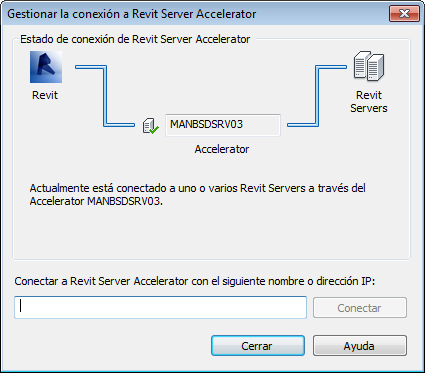

Puede mejorar el rendimiento del trabajo compartido basado en servidor utilizando un Revit Server Accelerator para conectarse a los Revit Servers que hospedan los modelos centrales. Utilice este procedimiento para comprobar el estado de la conexión con el Accelerator que se ha asignado a su ubicación (según lo especificado en la variable de entorno del sistema RSACCELERATOR2014) y para especificar otro Accelerator cuando sea necesario. Si pierde la conexión a la red de un Revit Server Accelerator o si prefiere no utilizar ninguna, el sistema conectará directamente a los Revit Servers.
menú desplegable del grupo Sincronizar
Una vez establecida una conexión válida, se muestra el icono de estado de conexión correcta y se actualiza el nombre del servidor.
