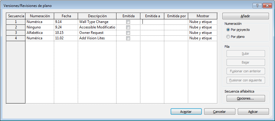

Revit ofrece flexibilidad para representar las secuencias de revisiones de un proyecto. Permite utilizar los siguientes tipos de numeración:
Utilice el cuadro de diálogo Versiones/Revisiones de plano para especificar el tipo de numeración que usar para cada revisión. También puede especificar las letras o caracteres de la secuencia definida por usuario.
Puede iniciar el proyecto utilizando un tipo de numeración (por ejemplo, Numérica). Posteriormente puede cambiar de tipo de numeración para indicar que se trata de otra fase del proyecto. El número de secuencia mostrado en el cuadro de diálogo Versiones/Revisiones de plano mantiene una secuencia global, basada en proyecto, para todas las revisiones sin tener en cuenta los tipos de numeración asignados a cada una.
