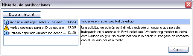

Visualización del historial de notificaciones
El panel Notificaciones muestra sólo las notificaciones activas; es decir, problemas que no se han resuelto. Cuando se resuelve un problema, su notificación pasa al historial de notificaciones. El historial de notificaciones se descarta al cerrar Worksharing Monitor.
Para ver el historial de notificaciones
  1. Haga clic en (Historial) en la esquina superior derecha del panel Notificaciones.
  2. En el cuadro de diálogo Historial de notificaciones, haga clic en una notificación en la lista para ver sus detalles.
Para exportar el historial de notificaciones
  1. En el cuadro de diálogo Historial de notificaciones, haga clic en Exportar historial mostrado.
  2. En el cuadro de diálogo Exportar, vaya hasta la carpeta que desee, especifique un nombre de archivo y haga clic en Guardar.
