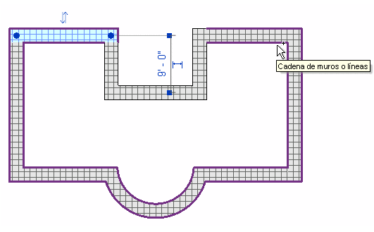

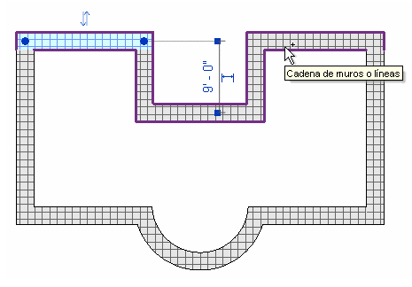

Si la cadena es un bucle cerrado, los elementos que se resaltan para la selección parcial de la cadena quedan determinados por la posición del cursor al resaltar el último de los elementos. Como se muestra en el diseño de muro siguiente, si coloca el cursor cerca del punto final del muro superior derecho, la cadena parcial incluye los muros de la parte superior del muro. Si coloca el cursor en la parte derecha de este muro, los muros de ambos lados y de la parte inferior se incluyen en cadena parcial.
La cadena parcial resaltada con el cursor al lado del punto final izquierdo del último muro en la cadena.
La cadena parcial resaltada con el cursor al lado del punto final derecho del último muro de la cadena.
