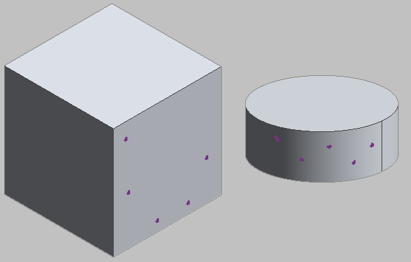

Colocación de puntos con anfitrión a lo largo de un borde o de una superficie
Las superficies y los bordes de formas se pueden usar como plano de trabajo alternativo para colocar puntos con anfitrión.
  1. Abra una vista 3D si va a dibujar en el eje Z; de no ser así, abra una vista de plano de planta.
  2. Haga clic en la ficha Creargrupo Dibujar Punto de referencia.
  3. Haga clic en Modificar | Líneas grupo Dibujar Dibujar en cara.
  4. En el área de dibujo, coloque el cursor sobre un borde o una superficie y haga clic para colocar puntos con anfitrión.
  5. Haga clic en Modificar | Líneas grupo Seleccionar Modificar.
