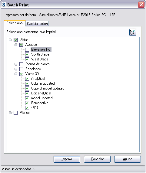

Selección de dibujos que imprimir
La ficha Seleccionar del cuadro de diálogo Batch Print muestra todas las vistas, los planos y los conjuntos de vistas/planos (llamados dibujos en su totalidad) en el proyecto de Revitactivo. Los dibujos se muestran con la misma jerarquía que en el Navegador de proyectos de Revit.
Si desea... Debe...
Localizar un dibujo en la lista Expandir un grupo de dibujos (vistas, planos o conjuntos de vistas/planos) para ver sus subgrupos. Expandir los subgrupos para localizar el dibujo que desee.
Seleccionar un dibujo que imprimir Seleccionar su casilla de verificación en la lista.
Anular la selección de un dibujo para que no se imprima Anular la selección de su casilla de verificación en la lista.
Seleccionar todo un grupo o conjunto de dibujos Seleccionar la casilla de verificación para el grupo o conjunto.
Seleccionar la mayoría de los dibujos de un grupo o conjunto Seleccionar la casilla de verificación para el grupo o conjunto. Expandir a continuación el grupo o conjunto y anular la selección de las casillas de verificación para los dibujos que no desee imprimir.
Cuando se seleccionan algunos de los elementos (pero no todos) de un grupo o conjunto, la casilla de verificación tiene el aspecto siguiente:
Restaurar la última selección para este proyecto de una sesión anterior de Revit Hacer clic en (Restablecer selección).
Cambiar el orden en que se imprimen los dibujos Usar la ficha Cambiar orden. Consulte Cambio del orden de impresión de los dibujos.
