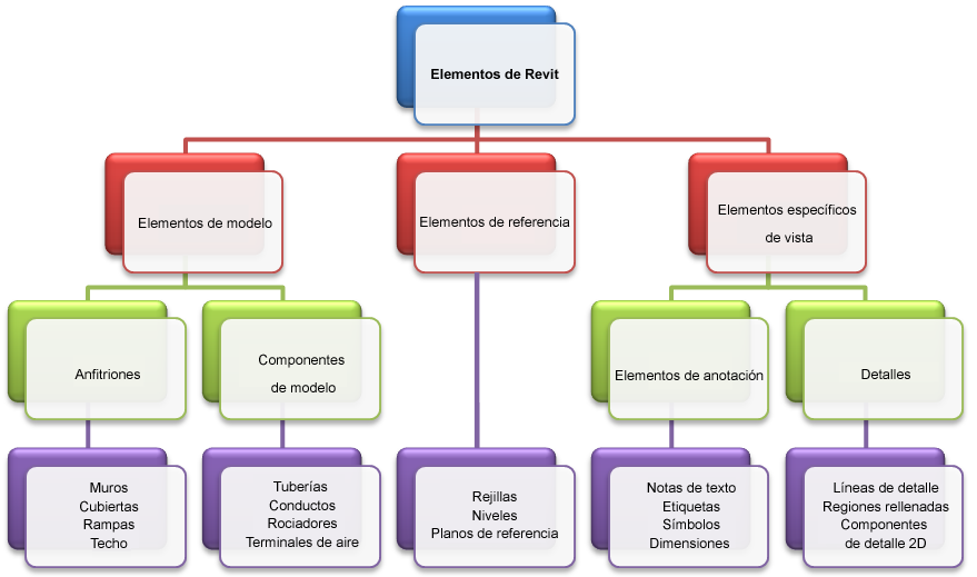

Comportamiento de los elementos en un modelador paramétrico
En proyectos, Revit usa tres tipos de elementos:
Revit Architecture
Elementos para Revit Architecture
Revit Structure
Elementos para Revit Structure
Revit MEP
Elementos para Revit MEP
Hay dos tipos de elementos de modelo:
Anfitriones (o elementos anfitriones), normalmente construidos in situ en el emplazamiento de construcción.
Ejemplos:
Componentes de modelo, estos son todos los demás tipos de elementos en el modelo de construcción.
Ejemplos:
