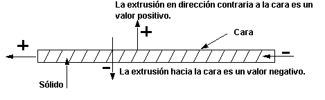

Puntos inicial y final para cubiertas extruidas
La extrusión de una cubierta se puede extender en dirección positiva o negativa en el plano perpendicular a la cara de un componente sólido (por ejemplo, un muro).
Puede editar los puntos inicial y final mediante las propiedades de la cubierta.
