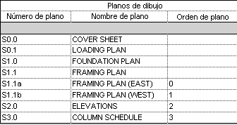

Revit StructureSi quiere que los planos incluidos en una lista de planos se muestren en un orden determinado, puede crear un parámetro de orden de planos personalizado y añadirlo a las propiedades de esa lista.
El procedimiento detallado a continuación presupone que ha creado una lista de planos y ha añadido varios planos al proyecto. Consulte Creación de una lista de planos y Añadir un plano.
Para organizar una lista de planos
En el cuadro de diálogo Propiedades de lista de planos aparecerá el campo Orden de planos en la lista de campos de planificación.
La lista de planos muestra una columna denominada Orden de planos. Posteriormente, ocultará esta columna para que no aparezca en la lista de planos. Pero primero debe asignar un orden de secuencia a cada plano incluido en la lista.
Al introducir los números, Revit reorganiza la lista para colocar las filas en el orden correcto.
Revit oculta la columna Orden de planos en la lista de planos.
