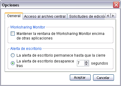

Utilice las opciones en la ficha General para especificar lo siguiente:
- Si la ventana de Worksharing Monitor siempre permanece sobre las ventanas de otras aplicaciones. Esta opción garantiza que se vea la información nueva en cuanto esté disponible.
- Si usa alertas de escritorio (especificadas en las otras fichas), cuánto tiempo se muestran en el escritorio de Windows.
