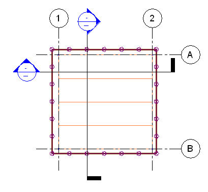

  5. Cree cargas superficiales según requiera el modelo. Por ejemplo, seleccione la herramienta de rectángulo y haga clic en las esquinas de un suelo. Para obtener información sobre la creación de bocetos y las herramientas utilizadas para ello, consulte Dibujo de bocetos.
    Carga superficial sobre un forjado estructural tras seleccionar esquinas de suelo. La carga se orienta al proyecto, en la dirección Z negativa.

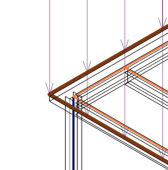

    Nota: Aparecen símbolos de carga en vistas analíticas 3D, o en forma de líneas de flecha en alzados, como muestra la siguiente ilustración.
