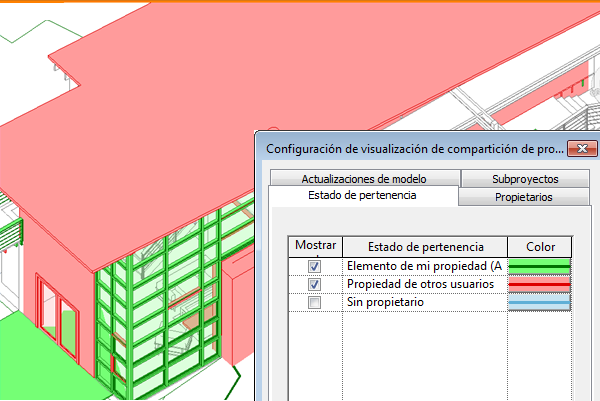

Es posible identificar a simple vista el estado de pertenencia de elementos compartidos en un proyecto. Aplique color a elementos pertenecientes a cualquier integrante del equipo.
Para facilitar la identificación del estado de pertenencia
  1. En la barra de controles de vista, haga clic en Estado de pertenencia.
    Se muestra el estado de pertenencia.
Para asignar un color al estado de pertenencia
  1. En la barra de controles de vista, haga clic en Configuración de visualización de compartición de proyecto.
  2. Haga clic en la ficha Estado de pertenencia.
  3. Seleccione Mostrar color para los propietarios que quiera o para elementos que no tienen propietario actualmente.
  4. Para cada estado de pertenencia, haga clic en Color. En el cuadro de diálogo Color, seleccione el color deseado y haga clic en Aceptar.
  5. Para cada subproyecto, haga clic en Color. En el cuadro de diálogo Color, seleccione el color deseado y haga clic en Aceptar. Consulte Colores.
  6. Haga clic en Aplicar.
    El color especificado para el estado de pertenencia del propietario correspondiente se muestra en el modelo.
