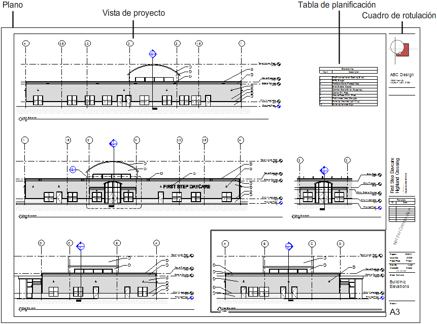

Revit StructureUn plano (también denominado plano de dibujo) es una página individual de un conjunto de documentos de construcción. En Revit, el usuario crea una vista de plano para cada uno de los planos que componen un conjunto de documentos de construcción. A continuación, coloca diversas vistas o tablas de planificación en cada vista de plano.
Al añadir planos a un proyecto de Revit, aparecen en una lista del Navegador de proyectos en Planos (todo).
Al colocar un dibujo o una tabla de planificación en un plano, se abre una ventana gráfica. Una ventana gráfica es la representación de un dibujo o una tabla de planificación cuando se coloca en un plano.
