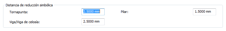

  2. En la ficha Configuración de representación simbólica, introduzca valores para las distancias de reducción simbólica de vigas y tornapuntas.
    Estos parámetros afectan a la distancia entre vigas de acero y vigas/vigas de celosía, y entre vigas y tornapuntas.
    Para poder ver los cambios de la distancia de reducción, hay que unir los miembros. Los cambios en estos parámetros afectan únicamente a la representación simbólica de los componentes del armazón estructural.

  3. Especifique un valor para la distancia de reducción simbólica de pilar.
    Este parámetro afecta al espacio entre las representaciones simbólicas de pilares unidos en una vista de alzado. El espacio solo se puede ver si la propiedad del ejemplar Símbolo de conexión superior del pilar inferior se establece en un valor que no sea Ninguno.

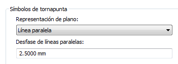

  4. En Símbolos de tornapunta, seleccione un valor para Representación de plano.
    Opciones de Representación de plano
    • Línea paralela:
      Representación simbólica de tornapuntas en una vista de plano, con una línea paralela a la tornapunta y desfasada con respecto a esta, según el valor indicado en el cuadro de diálogo Configuración estructural. La línea aparece debajo o a la derecha del eje de la tornapunta vertical si la tornapunta está por debajo del nivel, y encima o a la izquierda del eje de la tornapunta vertical si la tornapunta está por encima del nivel.
      Nota: El símbolo de tornapunta de línea paralela solo se muestra en una vista de plano simbólica si el parámetro de uso estructural de la tornapunta se define como Tornapunta vertical.
    • Línea con ángulo:
      Representación simbólica de tornapuntas en una vista de plano mediante una línea con ángulo. La línea con ángulo parte del punto de intersección de una tornapunta y un nivel si intersecan, o del punto más próximo al nivel en la tornapunta. El símbolo se proyecta hacia arriba (hacia abajo) en la parte de la tornapunta que está por encima (por debajo) del nivel.
      Nota: La línea con el símbolo de tornapunta en ángulo se muestra en una vista de plano de representación simbólica solo si el parámetro de uso estructural de la tornapunta se define como Tornapunta vertical.
  5. En Símbolos de tornapunta, especifique Desfase de líneas paralelas.
    Este valor solo se puede indicar si antes se ha seleccionado Línea paralela para Representación de plano. La línea paralela se desfasa según el valor indicado respecto al eje de la tornapunta vertical.

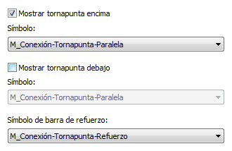

  6. En Símbolos de tornapunta, seleccione Mostrar tornapunta encima si desea que se muestren los símbolos que representan las tornapuntas encima de la vista activa.
  7. En Símbolo, seleccione el símbolo que representa las tornapuntas encima de la vista activa.
    Nota: El símbolo de tornapunta encima cambia automáticamente al cambiar la representación en planta de línea paralela a línea con ángulo.

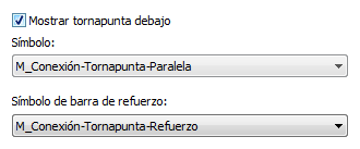

  8. En Símbolos de tornapunta, seleccione Mostrar tornapunta debajo si desea que se muestren los símbolos que representan las tornapuntas debajo de la vista activa.
  9. En Símbolo, seleccione el símbolo que representa las tornapuntas debajo de la vista activa.
    Nota: El símbolo de tornapunta debajo cambia automáticamente al cambiar la representación en planta de línea paralela a línea con ángulo.
  10. En Símbolos de tornapunta, seleccione el símbolo que representa la barra de refuerzo.
    Nota: El símbolo de barra de refuerzo se muestra en una vista de plano de representación de barras solo si el parámetro de uso estructural de la tornapunta se define como Barra de refuerzo.
