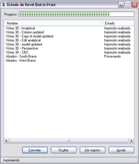

Al iniciar un trabajo de impresión por lotes, Revit administra la impresión de los dibujos seleccionados y no requiere más intervención por parte del usuario. Si desea supervisar el progreso del trabajo de impresión, use el cuadro de diálogo Estado de Revit Batch Print.
El cuadro de diálogo Estado de Revit Batch Print aparece cuando se inicia un trabajo de impresión. Proporciona información de estado sobre el trabajo de impresión de tres formas:
Si desea... Debe...
Ocultar el cuadro de diálogo para que no ocupe espacio en el escritorio de Windows Hacer clic en Ocultar.
El icono de Revit Autodesk Revit Batch Print aparece en la bandeja del sistema de Windows. Para recuperar el cuadro de diálogo Estado de Revit Batch Print, haga doble clic en el icono, o haga clic con el botón derecho en el mismo y clic en Abrir.
Cancelar un trabajo de impresión Hacer clic en Cancelar.
Revit muestra un cuadro de diálogo de confirmación. Haga clic en Aceptar para confirmar la solicitud de cancelación. El resto de los dibujos no se imprimen.
Ver el archivo de registro para el trabajo de impresión por lotes Hacer clic en Ver registro. (Consulte Archivo de registro.)
