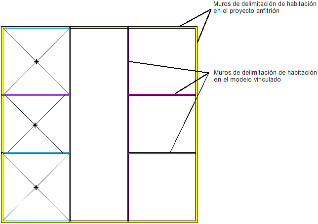

Al vincular modelos de Revit, Revit no reconoce por defecto elementos delimitadores de habitación en el modelo vinculado. Si intenta colocar una habitación entre muros del proyecto anfitrión y muros (u otros elementos) de un modelo vinculado, Revit no reconoce automáticamente los elementos delimitadores de habitación del modelo vinculado. Pero puede configurar Revit para que reconozca elementos delimitadores de habitación de un modelo vinculado. Consulte Uso de contornos de habitación en un modelo vinculado.
Colocación de habitaciones en un proyecto anfitrión (exterior del edificio) usando muros de un modelo vinculado (interior del edificio)
