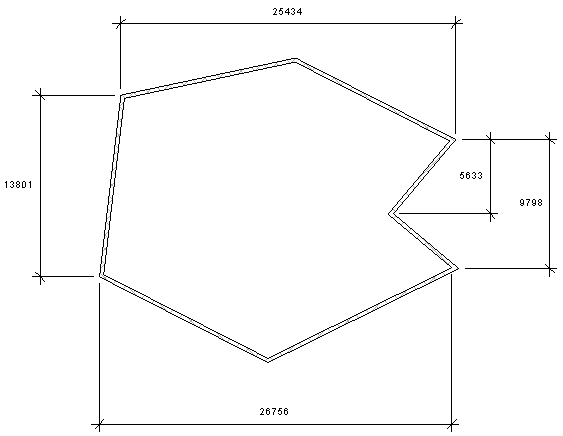

Las cotas horizontales y verticales sólo están disponibles en el entorno del proyecto. No se pueden crear en el Editor de familias.
La ilustración siguiente muestra las cotas lineales horizontales y verticales en una construcción de forma irregular.
