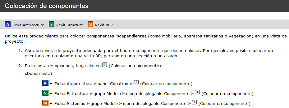

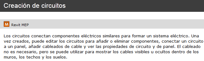

La mayor parte de la información es común a todos los productos indicados. En los temas de ayuda que contienen información específica de uno o más productos, aparece una leyenda debajo del título del tema. Los iconos del tema indican la información que es específica de Revit Architecture, Revit Structureo Revit MEP. Además, los iconos a menudo ofrecen información específica de disciplinas de Autodesk Revit.
Por ejemplo:
En otros temas de la ayuda, la leyenda debajo del título del tema indica que el tema entero se aplica al producto o a los productos indicados, o bien a funciones específicas de disciplinas de Autodesk Revit.
Por ejemplo:
