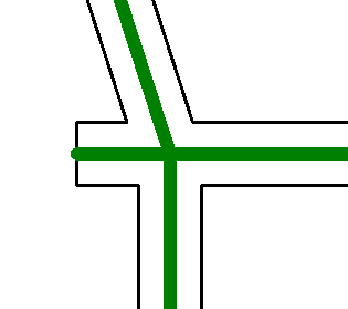

En este ejemplo se unirán tres muros. Un extremo del muro se extiende ligeramente más allá de la unión. Ajuste el modelo para que los tres modelos analíticos terminen en la intersección.

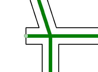

  3. Seleccione el elemento vertical del modelo analítico del muro en el extremo del muro (círculo relleno) como modelo analítico de origen.

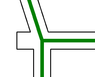

  4. Seleccione el modelo analítico del muro inferior como modelo analítico de destino. El modelo analítico del muro se ajustará como se muestra.
