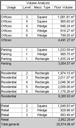

En un escenario de muestra, se han diseñado masas con que explorar un diseño conceptual para un edificio. Consulte Ejemplos de análisis de diseño conceptual. Quiere hacer lo siguiente:
- Determinar qué plantas del edificio necesitan aire acondicionado. Por ejemplo, los niveles de aparcamiento no lo requerirán.
- Calcular el volumen de espacio que recibirá aire acondicionado.
- Determinar la carga resultante de climatización.
