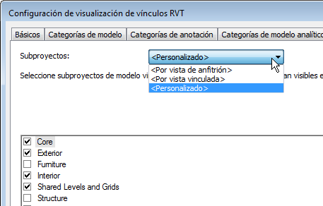

Visibilidad de subproyectos para modelos vinculados
Cuando se vincula un modelo compartido a otro modelo, puede controlar si los subproyectos del modelo vinculado se deben mostrar en una vista del modelo anfitrión. Utilice la ficha Subproyectos en el cuadro de diálogo Configuración de visualización de vínculos RVT para el modelo anfitrión. En esta ficha puede seleccionar los subproyectos que se deben mostrar en una vista del modelo anfitrión.
