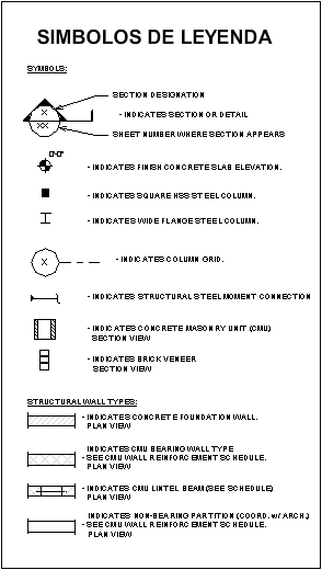

Cree leyendas para mostrar una lista de los componentes de edificación y las anotaciones que se utilizan en un proyecto.
Entre las leyendas típicas se encuentran
- Leyenda de anotación. Muestra anotaciones de plano como los extremos de sección, los marcadores de nivel, las marcas de cotas de elevación, los símbolos de alzado, los símbolos de nota clave, las etiquetas de revisión, las etiquetas de elementos y otros símbolos que no representan objetos de modelo. Cada símbolo tiene un texto descriptivo asociado. Los símbolos se muestran en el tamaño de impresión.
- Leyenda de símbolo de modelo. Muestra representaciones simbólicas de objetos de modelo con un texto descriptivo.
Los elementos típicos incluyen aparatos eléctricos, aparatos sanitarios, equipos mecánicos y objetos de emplazamiento.
- Leyenda de estilos de línea. Muestra una línea en un estilo de línea y un texto que explica lo que representa dicho estilo en los dibujos.
Entre los usos se encuentran las líneas de clasificación para incendios, las líneas de propiedades, las líneas de retranqueo, el cableado eléctrico, los aparatos sanitarios y los ejes.
- Leyenda de materiales. Muestra un ejemplo de patrón de corte o superficie, y un texto que identifica el material asociado a dicho patrón.
- Proceso por fases. Muestra una sección de muro que se ha dibujado con una modificación de gráfico seleccionada, y un texto identificativo.
