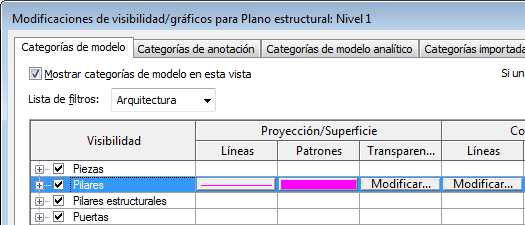

En el cuadro de diálogo Modificaciones de visibilidad/gráficos, puede ver las modificaciones que ya se han aplicado a una categoría. Si se ha modificado la visualización de gráficos de una categoría, la celda muestra una vista previa del gráfico. Si la categoría no se ha modificado, la celda estará vacía y el elemento se mostrará según lo especificado en el cuadro de diálogo Estilos de objeto.
En la siguiente imagen, la categoría Pilares tiene modificaciones para líneas de superficie/proyección.
