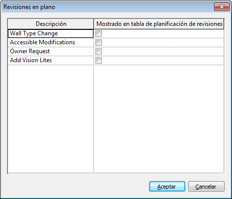

  4. En la paleta Propiedades, para Revisiones en plano, haga clic en Editar.
    El cuadro de diálogo Revisiones en plano muestra una lista de todas las revisiones introducidas en el cuadro de diálogo Versiones/Revisiones de plano. Las revisiones asignadas a nubes en vistas del plano están seleccionadas y son de sólo lectura.
  5. Seleccione Mostrada en tabla de planificación de revisiones para cada revisión que quiera incluir en la tabla de planificación de revisiones de este plano.
  6. Haga clic en Aceptar.
La tabla de planificación de revisiones del plano se actualiza para incluir las revisiones seleccionadas.
