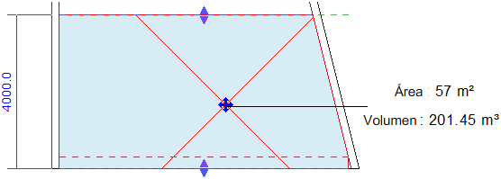

Por ejemplo, la siguiente ilustración muestra una sección de una habitación con un muro inclinado. La línea discontinua que atraviesa la parte inferior de la habitación indica la altura de cálculo actual. Esta línea se muestra cuando se selecciona la habitación. Revit utiliza el perímetro de la habitación a la altura de cálculo para determinar el área y el volumen de la habitación.

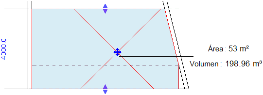

El cambio de la altura de cálculo afecta al perímetro de la habitación y por tanto también al área y al volumen de la misma. Por ejemplo, la siguiente ilustración muestra la misma habitación pero con una altura de cálculo inferior (indicada por la línea discontinua). La etiqueta de habitación muestra los nuevos valores de volumen y área de habitación.
