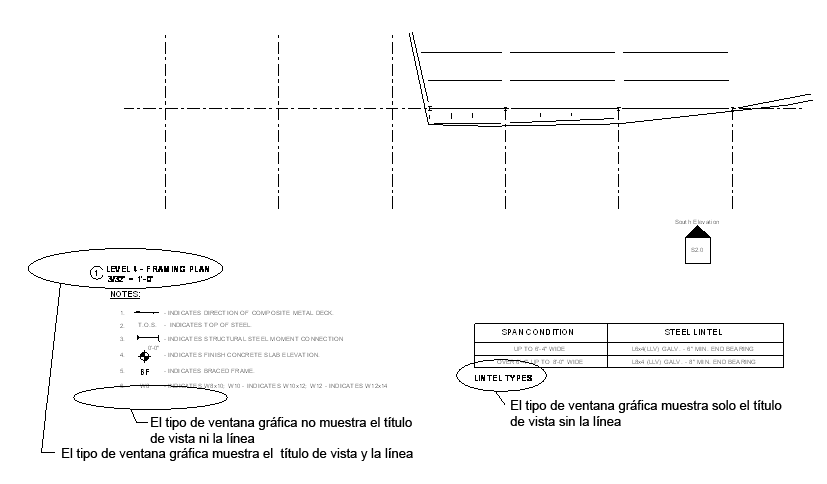

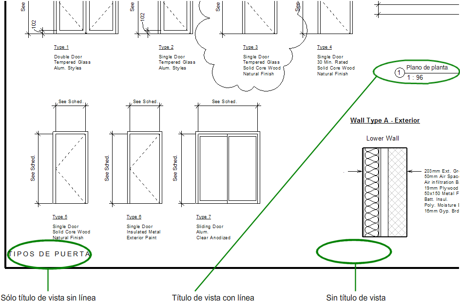

Para modificar el grosor, el color o el modelo de la línea horizontal de un título de vista o para omitir la línea del título, cree o modifique un tipo de ventana gráfica. Consulte Tipos de ventana gráfica. Para cambiar la longitud de la línea horizontal de un título de vista individual, consulte Modificación de un título de vista en un plano.
Nota: Los títulos de vista solo se muestran en vistas como planos de planta, alzados, secciones y vistas 3D. No son aplicables a tablas de planificación.
Ejemplos de estilos de título de vista
