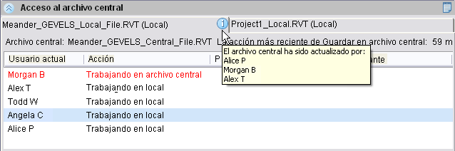

Si trabaja con una copia local de un archivo de proyecto, consulte la ficha correspondiente en el panel Acceso al archivo central para ver si otros usuarios han actualizado el archivo central. Si otros usuarios han cambiado el archivo central, el icono
aparece al lado del nombre del archivo local. Mueva el cursor sobre el icono para ver información sobre quién ha actualizado el archivo central.
