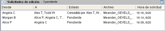

El panel Solicitudes de edición muestra:
Cuando se concede, se deniega o se retira una solicitud, su información se mueve al historial de solicitudes de edición. Si una solicitud se envía a varios destinatarios, aparece en el panel Solicitudes de edición hasta que se haya concedido completamente y ninguno de los destinatarios la haya denegado.
Para cada solicitud pendiente, el panel Solicitudes de edición muestra el remitente, el destinatario, el estado, el archivo de proyecto de Revit relacionado y la hora en que se envió originalmente la solicitud.
Si un nombre de usuario aparece en gris, dicho usuario no está utilizando Worksharing Monitor o no tiene abierto el archivo de proyecto solicitado. Como resultado, Worksharing Monitor no puede notificar al usuario de solicitudes pendientes. Debe usar otro método para ponerse en contacto con el usuario con relación a la solicitud. Worksharing Monitor genera una notificación cuando no puede ponerse en contacto con un usuario con relación a una solicitud de edición.
La columna Estado muestra lo siguiente:
