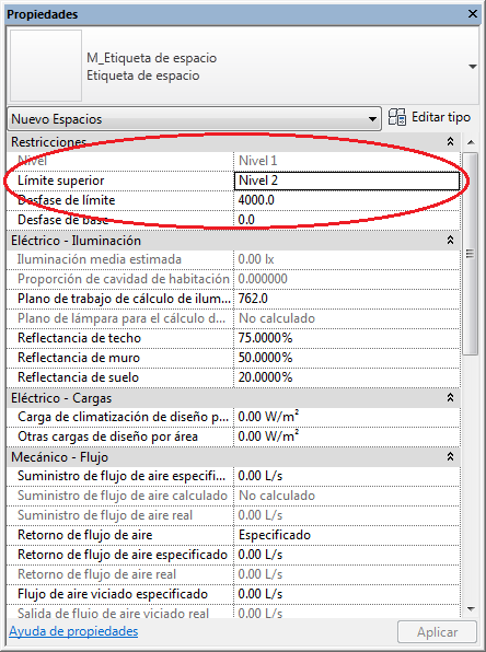

  5. En la paleta Propiedades, en Restricciones, puede modificar las siguientes propiedades:
    • Límite superior: especifica el nivel de referencia del límite superior del espacio.
    • Desfase de límite: especifica el desfase del límite superior.
      Puede introducir valores positivos o negativos.
    • Desfase de base: especifica el desfase para la referencia o el nivel base.
      Nota: Observe que el nivel no se puede modificar, ya que se trata de la referencia o el nivel base del espacio.
    • Haga clic en Aceptar.
    La extensión vertical del espacio cambia. Observe que el control de arrastre cambia de ubicación y el sombreado cambia para indicar la nueva extensión vertical.
