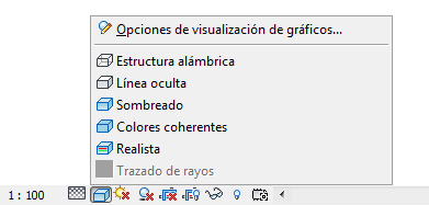

En la barra de controles de vista de la parte inferior del área de dibujo, haga clic en el icono Estilo visual y seleccione una opción.

Para aplicar un estilo visual a varias vistas
En la plantilla de vista, en Visualización de modelo, haga clic en Editar. En el cuadro de diálogo Opciones de visualización de gráficos, seleccione el estilo visual, y defina el resto de las opciones que desee.
