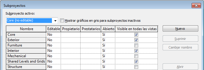

Al crear un subproyecto, puede utilizar la opción Visible en todas las vistas del cuadro de diálogo Nuevo subproyecto para indicar si ese subproyecto se debe mostrar en todas las vistas del modelo. Este parámetro se refleja en la columna Visible en todas las vistas, en el cuadro de diálogo Subproyectos.
Este parámetro global define el comportamiento por defecto para cada subproyecto en vistas de proyecto. Puede modificar la visibilidad de cada subproyecto para vistas individuales.
Nota: Los elementos se muestran en una vista cuando son visibles sus categorías de modelo y sus subproyectos. Si se oculta el subproyecto al que pertenece un elemento o la categoría de modelo del elemento, éste no se mostrará en la vista. Consulte Modificación de la visualización de gráficos de categorías de elementos.
