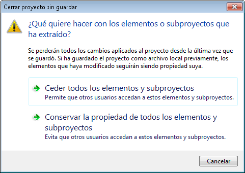

No guardar el proyecto
Esta opción anula todos los cambios realizados en el modelo local. No tiene efecto sobre la última operación de guardar el modelo local. Esta opción revierte el estado del modelo local al que tenía la última vez que se guardó y abre el cuadro de diálogo Cerrar proyecto sin guardar.
Tiene estas opciones:
- Haga clic en Ceder todos los elementos y subproyectos para permitir que otros usuarios accedan tanto a los elementos y subproyectos modificados como a los no modificados. Así se ceden todos los cambios que ha realizado en los elementos que ha tomado prestados y en los subproyectos de los que es propietario.
- Haga clic en Conservar la propiedad de todos los elementos y subproyectos para mantener la propiedad de los elementos que ha tomado prestados y de los subproyectos de los que es propietario. Perderá los cambios que haya realizado.
