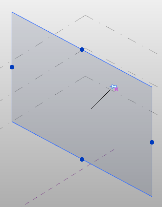

Los planos de referencia se muestran en el entorno de diseño conceptual de una vista 3D. Estos planos se pueden editar como elementos 3D. Por ejemplo, puede fijar el plano de referencia 3D para evitar que se mueva; también puede "soltarlo" para poder arrastrarlo y cambiar su tamaño. Cuando se selecciona, el nombre del plano de referencia se muestra en la vista 3D.
Plano de referencia 3D bloqueado, con pinzamientos de arrastre circulares visibles
