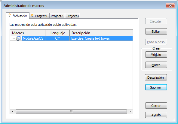

  1. Haga clic en la ficha Gestionargrupo MacrosAdministrador de macros.
  2. Seleccione la ficha Aplicación (para macros de nivel de aplicación) o una ficha de proyecto (para macros de nivel de documento).
  3. En la sección Crear del cuadro de diálogo Administrador de macros, haga clic en Módulo.
    Se abre el cuadro de diálogo Crear un módulo nuevo.
  4. Introduzca los siguientes datos:
    • Escriba un nombre en el campo Nombre de módulo.
    • Seleccione C#, VB.NET, Ruby o Python en el campo Lenguaje.
    • (Opcional) Añada una breve descripción del módulo en el campo Descripción.
    Creación de un módulo de nivel de aplicación en C#
  5. Haga clic en Aceptar.
    Se crea el nuevo módulo y aparece en la lista del Administrador de macros. Ahora se pueden añadir una o varias macros.
