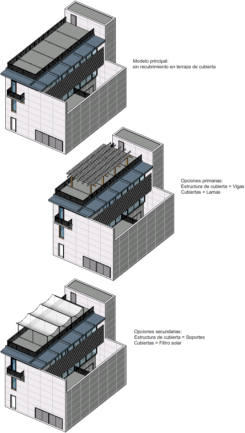

Mediante opciones de diseño se pueden explorar distintos esquemas a medida que se desarrolla el proyecto. En cualquier momento del proceso de diseño se pueden tener varios conjuntos de opciones de diseño; cada conjunto suele estar relacionado con un área o una cuestión determinada. Por ejemplo, con el fin de explorar posibilidades para una pérgola y un toldo para la terraza de una cubierta, un usuario podría crear un conjunto de opciones denominado Cubiertas, con varios diseños de cubierta (Filtros solares o Lamas). Podría crear también un conjunto de opciones denominado Estructura de cubierta, con diversos diseños estructurales (Soportes o Vigas). Una vez elegido el diseño final, puede incorporar al modelo base las opciones seleccionadas y eliminar las alternativas.
