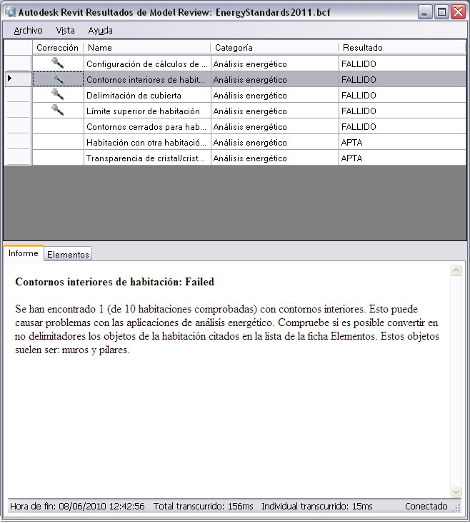

El explorador de resultados de la comprobación muestra en la parte superior cada comprobación y el resultado correspondiente (Apta, Fallida o Sólo informe). La información detallada sobre los elementos aptos y fallidos concretos para el criterio especificado se incluye en la parte inferior de la ventana del explorador, en las fichas Informe y Elementos.
A continuación se muestra el explorador de resultados de la comprobación:
La ficha Informe incluye detalles sobre los resultados de la comprobación. Cuando la comprobación no cumple con los criterios deseados, se muestra una tabla con la geometría o los datos afectados, así como un mensaje detallado para el usuario.
La ficha Elementos proporciona información más específica sobre los resultados de la comprobación. Permite seleccionar un elemento de la lista y, a continuación, utilizar Revit para buscar la mejor vista en la que realizar modificaciones donde se encuentre el origen del problema para revisarlo o corregirlo manualmente.
En la columna Corrección, se muestra el icono de una llave inglesa junto a determinadas comprobaciones. Dicho icono indica que puede utilizar Model Review para automatizar la corrección (si es posible). Encontrará más información sobre cada plantilla de comprobación y las opciones disponibles en la sección Descripción de los tipos de comprobación.
