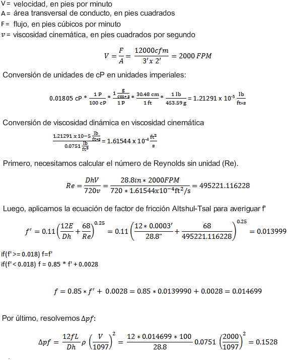

En el siguiente ejemplo se muestra cómo Revit calcula la pérdida de carga para un segmento de 100 de un conducto rectangular de 36” x 24" que lleva un flujo de aire de 12.000 CFM.

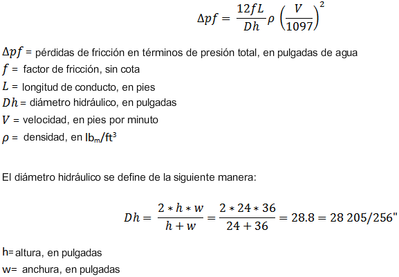

La pérdida de carga se define como:
Este valor coincide con el valor del parámetro Diámetro hidráulico en las propiedades del conducto.
La velocidad se basa en el área transversal, donde:
El valor de la pérdida de carga calculada coincide con el valor que se encuentra en las propiedades del conducto en Revit.
