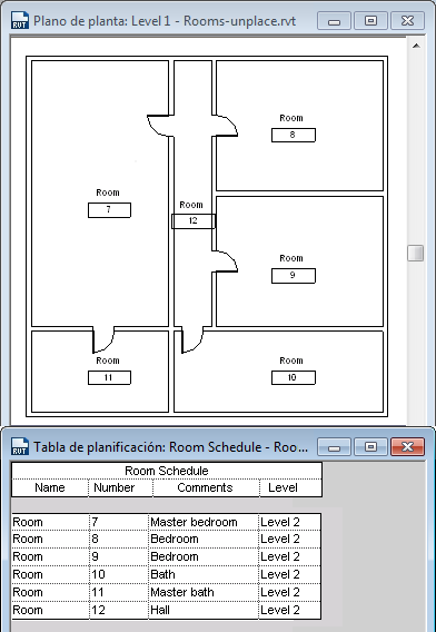

Después de crear habitaciones, puede eliminarlas de un modelo de construcción mediante uno de estos procedimientos:
- Anular colocación: elimina la habitación de la ubicación que ocupa en el modelo de construcción pero la información relativa a la habitación sigue existiendo en el proyecto. Puede colocar la habitación en otra ubicación posteriormente, durante el rediseño del proyecto. Consulte Anulación o cambio de colocación de habitaciones.
- Suprimir: elimina total y definitivamente la habitación (y todos los datos relacionados) del proyecto. Consulte Supresión de habitaciones.
Plano de planta con habitaciones y una tabla de planificación de habitaciones
