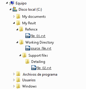

En la imagen siguiente, se emplea como ejemplo una estructura de directorios sencilla.
En este ejemplo, las rutas absolutas y relativas se definen como se muestra a continuación. Observe la carpeta Working Directory. Esta carpeta se ha denominado solamente como ejemplo ilustrativo. Un directorio de trabajo puede recibir cualquier nombre.
Archivo Ruta absoluta Ruta relativa
sourcefile.rvt C:\My Revit\Working Directory\source-file.rvt source-file.rvt
file_01.rvt C:\My Revit\Reference\file_01.rvt ..\Reference\file_01.rvt
file_02.rvt C:\My Revit\Working Directory\Support Files\Detailing\file_02.rvt Support Files\Detailing\file_02.rvt
Si se cambia el nombre o la ubicación del directorio de trabajo, las rutas pueden quedarse sin resolver (romperse). En la imagen siguiente, para servir como ejemplo, Working Directory se ha desplazado y ahora se encuentra en el directorio My Documents.
Ahora todas las rutas absolutas originales aparecen sin resolver, ya que se dirigen a una ubicación específica. La ruta relativa del archivo file_01.rvt también aparece como rota, ya que está situado fuera del directorio de trabajo y no se desplaza junto con él.
