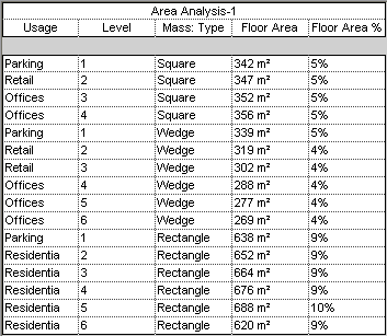

Creación de una tabla de planificación de análisis de área
Utilice el siguiente procedimiento para crear una tabla de planificación que utilizar para análisis de área de masas en un diseño conceptual, basados en el escenario descrito en Ejemplo de análisis de área. Los pasos requeridos en cada caso dependen de la información que se quiera mostrar en la tabla de planificación.

  5. En la tabla de planificación, asigne un uso a cada suelo de masa.
    Escriba texto en la columna Uso para cada nivel. Después de indicar los valores iniciales, para las demás filas puede hacer clic en el campo para seleccionar valores en una lista.

La tabla de planificación se actualiza para clasificar las filas y obtener los subtotales. Muestra el porcentaje de área común del piso planificada para cada uso; también muestra el dato en unidades cuadradas.
