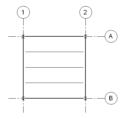

  1. Abra una vista de nivel de plano estructural - analítico, con un modelo de plano similar al mostrado.
    Nota: Coloque cargas en la vista analítica de un nivel de plano estructural. Para obtener información sobre vistas analíticas, consulte Visualización.

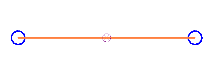

  6. Coloque cargas puntuales según requiera el modelo (por ejemplo, en el centro de una viga).
    Vista de plano de carga puntual colocada mediante sistema de coordenadas de proyecto en dirección Z negativa.
