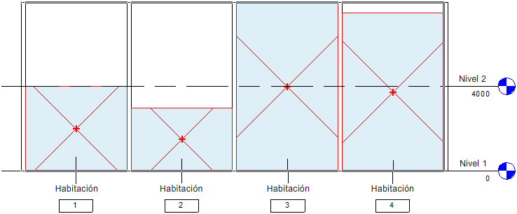

Definición del límite superior de una habitación
Junto con el valor de Desfase de límite, Límite superior permite definir el contorno superior de la habitación.
Nota: Si hay elementos delimitadores de habitación que intersecan el desfase de límite superior, dichos elementos constituyen el límite superior. Consulte Inclusión de techos y suelos en cálculos de volumen de habitación.
Supongamos que hay una habitación que empieza en el Nivel 1. Para indicar que debería extenderse hacia arriba 4.000 mm por encima del Nivel 2, especifique Nivel 2 como Límite superior y 4.000 mm como Desfase de límite. Por defecto, el valor de Desfase de límite es la distancia entre niveles (10’ o 4.000 mm).
